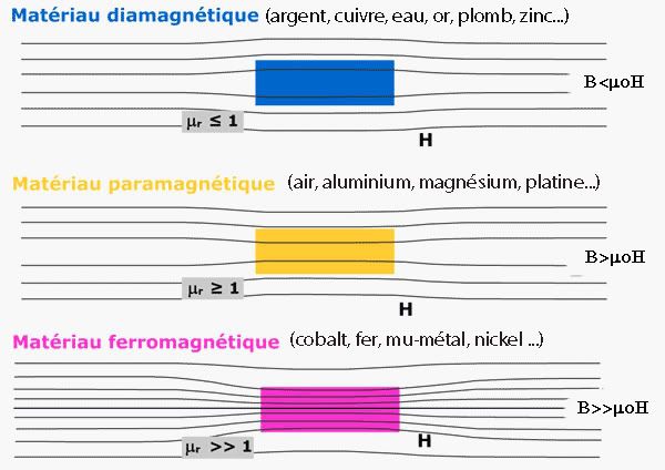

la majeure partie du solénoïde est à la pression de service du gun
(pour neutraliser au maximum les forces parasites )
la fiche femelle interne de la prise est facilement extractable pour une intérvention quelconque
le plongeur doit être dans un materiau ferromagnétique duox (fer doux) ?
joint d'isolation
ici le tiroir de distribution est en position intermédiaire
(si j'ai bien compris il doit être dans un materiau diamagnétiques)
si l'éspace est suffisant j'intègrerai un parti de l'éléctronique de la bobine
la cage doit être je suppose dans un materiau ferromagnétique-doux (fer doux) ?
le cône (ou noyau ?) ferromagnétique-doux doit augmenter la force d'aimantation
et ici il sert aussi de butée au plongeurs quand la bobine est exiter
j'ai opté pour un tiroir de distribution à courte (petite) translation en jouant
sur la flexibilité des joints ce qui induit que la puissance du ressort
et surtout de L'électro-aimant doivent être relativement élevées
ps:si le débit n'étai pas suffisant j'élargirai le diametre du tiroir de distribution
attention "Je ne suis sûr de rien" http://imgs.pbnation.com/smilies/confused.gif

j'imajinée que l'utilisation d'un matériau diamagnétiques pour le tiroire de distribution aller avoir
l'avantage de simplifier le (décollage, dégrippage, déblocage, décoinçage) du tiroire de distribution
de ca positions de repos,
grâce a la répulsion généré par son champ magnétique-inversé par rapport a celui de la bobine,
mai j'ai omis le risque d'attirer de la limaille de fer se qui n'est surement pas un facteur-négatif
négligeable
je pense donc qu'il est préférable d'opter pour un matériau paramagnétique ((normalement)très faiblement magnétisable)
