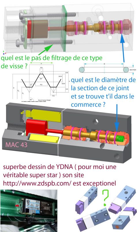

brazy-u
Join Date: Jan 2002
les lèvres sont légèrement moins saillantes pour réduire légèrement
l’épaisseur et le volume d’air utilisé pour le va et vient du bolt
le foamy est à tête plate pour : -1 limiter le jeu de la bille entre la tête de bolt et les anti double feed
-2 la lèvre de périphérie réduit la violence de la morsure sur la bille suivante
un bolt léger et offrant un peu plus de volume à la chambre (power tub) mais moins fiable
joint de .040 intégré au breech pour mieux isoler l’air au cul de la bille
cône d’entrée (de .700 au diamètre seléctioné ici .689)
(la distance du cône est définie par la
position de la bille quand le bolt l’a poussé avant l’expulsion)
petite lèvre pour isoler les vibrations du moteur avec l’eye pipe (afin de réduire le taux de
fêlure sur le plastique)
collet type MACDEV avec bourlet
(plus fiable et plus court qu’un collet
à visser du fait qu’il est d’un bloc )
biseau pour réduire le scalpage de bille
eye pipe type nt pour
de la bille grâce au joint
de devant
brazy-u is offline   Reply With Quote

brazy-u
Join Date: Jan 2002
espace raisonnable pour une bonne decente de bille
pour cette petite étude c’est la position
la plus intéressante de la bille suivante
en position d’attente
j’essaye de visualiser quel type de bolt induit
quelle ampleur de mouvement sur la bille
suivante durant leur cycle.
L’objectif final est d’imaginer quel architecture
permettrais à une culasse de spool-valve d’être
aussi bien qu’une Planet Eclipse Cure 3 Bolt
( bien que GEO GST soit déjà une petite
merveille grâce en particulier à ses ADF (mais
se bolt existe déjà))
représentation de l’emplacement idéal
bille logée en attente de propulsion
ici c’est un peu compliqué d’expliquer
ce que j’essaye de représenter :
Pour simplifier la comparaison
d’ampleur de mouvement de la
prochaine bille, je ne l’ai pas placé au
bon endroit (il devrait être un peu plus
en avant mais ça rend le dessin trop
chargé
représentation des risques de scalpage
par la lèvre périphérique du bolt sur la
bille suivante durant la phase de tir

Originally Posted by brazy-u View Post
I see what you are doing there, but the ball is actually concentrically constrained by the feedneck so it can't actually move too much. The biggest problem with balls rolling into open face bolts is the small edge of the bolt accidentally clipping the upper ball.
Roll back is a serious marker problem because on one hand there has to be enough room to chamber a ball, but you don't want too much play between the ball and the bolt face which will exasperate any clipping issues. I don't know of any ideal way to solve the issue, other to say that it is an inherent flaw with loading a round projectile the way we current feed paintball markers.

Isnt that what Pootys bolts are supposed to fix? I dont have one, but they are flat faced with no place for the ball to roll back into the bolt.
