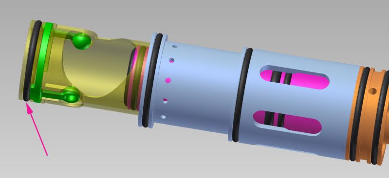

la traduction n'est pas très efficace mais je crois comprendre la question
Oui j'ai essayé de reproduire 2 idée de Planet Eclipse
-1: la bille doit être en contact avec le bolt pour limiter l'impact entre eux
-2: amortir le retour du bolt
c'est ce que j'ai fait sur le mon clone vx et quelques nt en rajoutant quelques joints ici et là
J'ai l'impression que c'est efficace mais c'est rare d'être impartiale quand il s'agit de s’autocritiquer

Depuis que j'ai acheté mon NT recherche de moyens pour atteindre ces objectifs, le rembourrage du retour de la bolt et aussi l'amener à être plus proche de la balle, poussant le ballon vers l'avant au lieu de donner un battre la balle..
Pour BT, je suis sûr que la pression n'atteint pas le ballon, et c'est juste la pression de "fonctionnement" - est un marqueur mécanique, avec glisser beaucoup plus et les articles plus lourds, et des moments d'inertie et la force de surmonter, il est naturel que vous avez besoin plus de pression pour que tout fonctionne.
Je pense aussi que parce que les pièces sont plus lourdes, le contact initial avec le ballon est plus doux, plus lent, donc sauter petite balle. Je pense qu'il ya une accélération, plutôt que le bolt a déjà frappé la balle à grande vitesse.

PedroBR
si tu place les 2 joints il faut vérifier qu'il y a la place pour la bille donc ne vise pas le bouchon complètement
P.S : pour les joints de mon matrix se sont des .070 et .040
