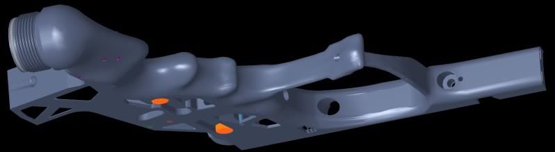

Old 09-18-2012, 09:32 PM #621
brazy-u
Join Date: Jan 2002
brazy-u is offline   Reply With Quote

You should add an airline through the top, with a piston connected to the feedneck clamp. When you pressurize/de-pressurize the gun, the hopper is clamped/unclamped.
Neftaly is online now   Reply With Quote
Old 10-01-2012, 06:39 AM #626
brazy-u
Join Date: Jan 2002
salut Neftaly peux-tu me faire un petit dessin s'il te plait
hi Neftaly can you give me a little drawing please
il me semble que c'est moins intéressant à cause:
- de l'influence de la variabilité de la pression sur la jupe
- la consommation d'air
- le manque d'adaptabilité
- les probabilités de panne seront plus difficile à colmater dans le stress
mais ju suis très intéréssée d'évaluer/combattre les idées donc n'hésite pas à me contredire

pardonne moi Flatliner333 je suis incapable de répondre à ta question
forgive me Flatliner333 I am unable to answer your question
peut être
réduire la puissance du ressort de rappel
augmenter le volume de la chambre
augmenter le flow de passage
may be
reducing the power of the return spring
increasing the volume of the chamber
increase the flow passage
